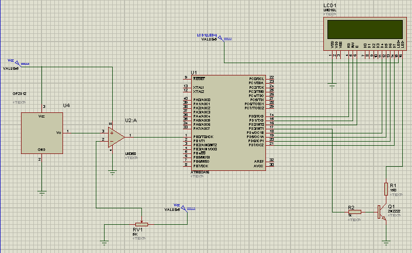

من برنامه مدار زیر رو با تایمر کانتر0 نوشتم و قاعدتا باید تا 255 بشمره ولی وقتی بستمش تا 400، 500 هم می شمره
کسی می دونه مشکلش چیه؟

از 255 بیشتر نمیشه
چون LCD رو پاک نمیکنی فکر میکنی این اتفاق می افته.
مثلا آخرین عدد چاپ شده روی LCD باشد
counter=255
بار بعد باید عدد 0 رو چاپ کنه وقتی lcd_gotoxy(0,0); مینویسی برمیگرده به خط قبل صفحه رو پاک نمیکنه حالا این رو مینویسه
counter=0
اما چون مقدار قبلی باقی بود چیزی که به نمایش در میاد میشه این
counter=255
counter=0
counter=055
حال فکر کن عدد شمارنده شده 9
اما این رو نمایش میده
counter=955
کد زیر تصحیح شده.

خیلی لطف کردی
