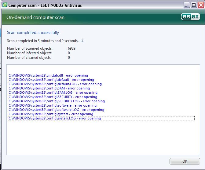

آقا یه 1 ماهی هست سیستمم یه ویروس گرفته که تا الان تنها کاری که انجام داده این بوده که داخل Folder Options فایل های هیدن رو نمیذاره شو کنم!
یعنی تیک شو رو که میزنم اپلای می کنم! باز هم فایل ها هیدن هستن!
4 تا سیستم دیگم هم از طریق فلشم این ویروس رو گرفته! کسی نمیدونه این چه ویروسیه یا آنتیش چیه!
خیلی ممنون میشم اگه راهنمایی کنین!
این اسکن سیستم 32 هست!
که یه سری فایل رو نمیتونه باز کنه!
اون اولین فایل که qmctab.dll هست رو بعضی وقت ها نود گیر میده ولی نمیتونه پاکش کنه!
[attachment=2349]

آقا گفتم نود گیر میده ایناهاش:

به نظر من که چیز خاصی توش نیست ورم Conficker تو عکس نود تشخیص داده که احتمالا تو همه درایوها هست و اتوران کرده خودشو که با استفاده از آدرس بار تو حالت SafeMode احتمالا می تونین دستی پاکش کنین اگر بلد باشین

آقا saeedsmk خیلی ممنون
اتوران ها پاک شد!
نود هم به فایل اصلی گیر داد و فایل رو پاک کرد!
قضیه هیدن هم ردیف شد!
