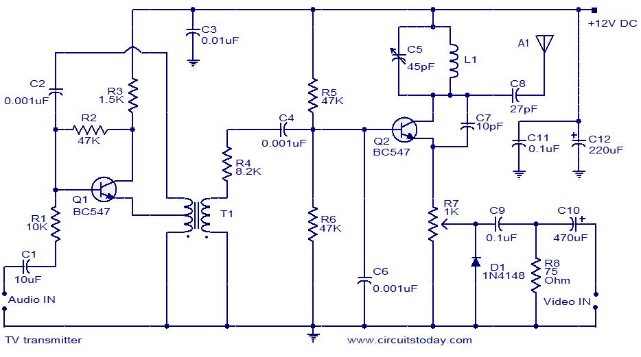

این مدار خیلی کاربردی است مثلا در یک مجلس میتوانید این مدار را به دوربین فیلمبرداری وصل کنید و چندین تلویزیون را در نقاط مختلف یک ساختمان و بدون هیچ سیم کشی و افت سیگنال استفاده کنید
اینم از مدارش
Description:
A VHF band TV transmitter using negative sound modulation and PAL video modulation. This is suitable for countries using TV systems B and G.
Webmasters Note: This circuit will be illegal in some countries,
Notes:
The frequency of the transmitter lies within VHF and VLF range on the TV channel, however this circuit has not been tested at UHF frequencies. The modulated sound signal contains 5.5 -6MHz by tuning C5. Sound modulation is FM and is compatible with UK System I sound. The transmitter however is working at VHF frequencies between 54 and 216MHz and therefore compatible only with countries using Pal System B and Pal System G.

مدار فرستنده ویدیو برای تلوزیون
[تصویر:  35269.jpg]
فرستنده ویدیو که در اختیار شما گزاشته ایم بر اساس استاندارد انگلستان طراحی شده است.
مدولاسیون FM برای امواج صوتی و مدولاسین PAL برای امواج ویدیو در نظر گرفته شده است.
در قدم اول سیگنال صوتی به وسیله Q1 تقویت میشود.
ترانزیستور Q2 دارای دو شغل در این مدار است:تولید فرکانس حامل و مدولاسیون.
سیگنال صوتی تقویت شده برای مدوله شدن به بیس Q2 منتقل میشود.
خازن C5 و سلف L1 مدار تانک را تشکیل میدهند که وظیفه انها تولید فرکانس carrier است.
و سیگنال ویدیو برای مدوله شدن از طریق مقاومت R7 به امیتر ترانزیستور Q2 منتقل میشود.
سیگنال مدوله شده ( ویدیو + صوت ) به انتن A1 منتقل میشود و از ان طریق ار سال میشود.
[تصویر:  tv-transmitter-circuit.jpg]
(البته این مدار همان مدار بالایی هستش با توضیحات اضافی)
یاداشت ها:سلف4 دور سیم به قطر 6mm روی هسته پلاستیکی 24mm
T1:همان ترانس رادیو هست میتوانید از روی رادیو های قدیمی استفاده کنید
سیگنال فرستاده شده روی VHFاست 50--------210MHZ
منبع

RE: فرستنده تلویزیون با ورودی av
متاسفانه این نقشه های توی اینترنت یه مشکلی دارند و اونم آی اف 5.5 مگاهرتز برای مدولاتور صدا هستش . که در بازار نیست و فکر هم نکنم بشه ساختش .
