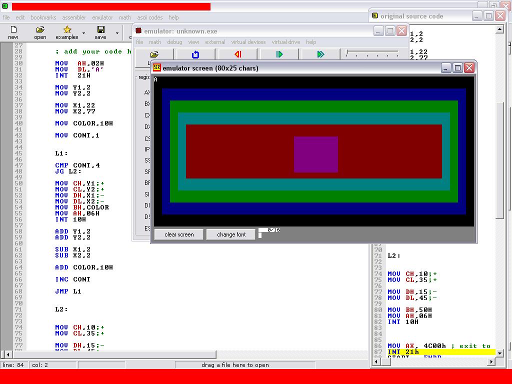

چطور میتونم با استفاده از تابع 06h با وقفه 10h شکلی که پیوست کردم رو با استفاده از حلقه انجام بدم؟
توضیحات:
سایز هر صفحه با صفحه دیگر باید به اندازه 2 فاصله داشته باشد
هر مستطیل یک رنگ خاص
و آخری که به صورت مربع میشه 2x2 باشد
لطفا راهنمایی کنید

سلام:
منظور شما از راهنمایی چیست؟
برنامه ای که خواسته بودید را نوشتم.
اون چند خط اون باید داخل سگمنت داده تعریف شوند.
فقط مربع آخر را خودم دستی نوشتم و در حلقه نیست؟
اگر شما می خواهید مربع آخر را در حلقه باشد باید چهار تا مقایسه انجام دهید تا مربع آخر هم در حلقه باشد.
باز هم اگر به هر مشکلی برخورد کردید بگویید تا درستش کنم.
Y1 DB ?   ;SEGMENT 'DATA'
      Y2 DB ?   ;SEGMENT 'DATA'
      X1 DB ?   ;SEGMENT 'DATA'
      X2 DB ?   ;SEGMENT 'DATA'
      CONT DB ? ;SEGMENT 'DATA'
      COLOR DB ?;SEGMENT 'DATA'
      MOV  AH,02H
      MOV  DL,'A'
      INT  21H
      MOV Y1,2
      MOV Y2,2
      MOV X1,22
      MOV X2,77
      MOV COLOR,10H
      MOV CONT,1
      L1:
      CMP CONT,4
      JG L2:
      MOV CH,Y1;+
      MOV CL,Y2;+
      MOV DH,X1;-
      MOV DL,X2;-
      MOV BH,COLOR
      MOV AH,06H
      INT 10H
      ADD Y1,2
      ADD Y2,2
      SUB X1,2
      SUB X2,2
      ADD COLOR,10H
      INC CONT
      JMP L1
      L2:
      MOV CH,9;+
      MOV CL,35;+
      MOV DH,15;-
      MOV DL,45;-
      MOV BH,50H
      MOV AH,06H
      INT 10H

RE: صفحه نمایش تو در تو
مرسی
من میخوام همینطور کوچیک بشن تا به آخری برسه
و آخری طوری در بیاد که بشه 2x2 یعنی بیش از اون تعدادی که در شکل کشیدم

سلام:
باید شکل را مربع ای در نظر بگیری .
25*25 این اندازه ای است که من در نظر گرفتم اگر خواستی می توانی این اندازه ها را تغییر بدی ولی باید همه با هم برابر باشد.
اگر انداز از 25*25 بیشتر شود باید از فرمول های جدول رنگ استفاده کنی منظورم ترکیب رنگ است. که باید در مبنای 16 باشند استفاده کنی.
Y DB ?   ;SEGMENT 'DATA'
      X DB ?   ;SEGMENT 'DATA'
      MOV Y,0
      MOV X,25
      MOV COLOR,10H
      MOV CONT,1
      MOV  AH,02H
      MOV  DL,'A'
      INT  21H
      L1:
      CMP CONT,6
      JG L2
      INC CONT
      ADD Y,2
      SUB X,2
      ADD COLOR,10H
      MOV CH,Y;+
      MOV CL,Y;+
      MOV DH,X;-
      MOV DL,X;-
      MOV BH,COLOR
      MOV AH,06H
      INT 10H
      JMP L1
مرسی
ولی چرا مربع ها واسه من کامل نیست؟؟
صفحه رو هم بزرگ کردم بازم نشد

سلام:
باید اندازه پنجره شما 25*80 باشد.
فکر کنم که درست میشه.
اگر هم درست نشود خودتون به نسبت پنجره تون اندازه ها را تغییر بدهید.
این سایز رو کجا باید قرار بدم؟
حالا اگه بخوام مثال اولی رو حدود 40 تا کنم چکار باید کرد؟
افقی 0 تا 79 هست که میشه 80 تا
عمودی 0 تا 24 که میشه 25 تا
اگه 40 تا نشه 12 تا باشه طوری که آخری 2x2 باشه

سلام:
دوست عزیز شکل شما مربع است یعنی هر چهار قسمت یک عدد مساوی دارند.
پس انقدر عدد را کم و یا زیاد کن تا درست شود.؟؟؟؟؟؟؟؟؟؟؟؟؟؟؟
خوب همینکارو کردم ولی نشد.................
