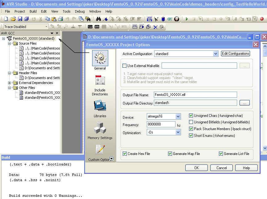

خب بلاخره امشب تونستم helloword مثال خودش را روی یک فروند atmega16 پورت کنم :)
خاک تو اون سر نویسندش ، حداقل مثال میزاره درست بزاره :)
مواد لازم :
AvrStudio
http://www.atmel.com/dyn/resources/prod_...4Setup.exe
به حجم 116 مگ ( دهنتون سرویس میشه سر دانلودش، هاها ها Biggrin )
WinAvr آخرین نسخه
به علت محدودیت ip روی SF از لینک زیر آخرین نسخه اش را دانلود کنید:
http://www.mirrorservice.org/sites/downl...nstall.exe
به حجم 27 مگا بایت
خب اصل فمتو هم که توی پست بالا ضمیمه کردم ، آنزیپ میکنید
بریم سر اصل مطلب یعنی ساخت اولین مثال
توی شاخه Install_Scripts\avrstudio یک فایل تمپلیت هست مخصوص avrStudio که نویسنده شاسکول این فمتو درست آدرس دهی نکرده دیگه ، ...
همینجا میتونید فایلها را آدرس دهی کنید
<SOURCEFILE>..\..\MainCode\demos_source\code_TestHelloWorld.c</SOURCEFILE>
<HEADERFILE>..\..\MainCode\demos_headers\config_TestHelloWorld.h</HEADERFILE>
این ..\..\MainCode\ را بعضی جاهاش نزاشته که باید بزارید یا مستقیم روی فایلها کلیک کنید تا آدرس روی هارد شما به اون اسم فایلها اختصاص پیدا کنه.
البته پیشنهاد میکنم این تمپلیت
project_template
ترجیحا پسوندش را هم بزارید .aps که دیگه با یک کلیک روش خود avrstudio بازش کنه
بعد هم منو Build و فایل hex را توی شاخه ای به اسم standard میتونید داشته باشید که وقتی بریزید روی میکروکنترلر میشه یک سیستم عامل روی میکروکنترل 8بیتی avr
نکته : ایت تمپلیت مال mega8 هست ، میتونید روی اسم پروجکت توی avrstudio رایت کلیک کنید و مدل میکرو و فرکانس و و.... عوض کنید
عکس ضمیمه
