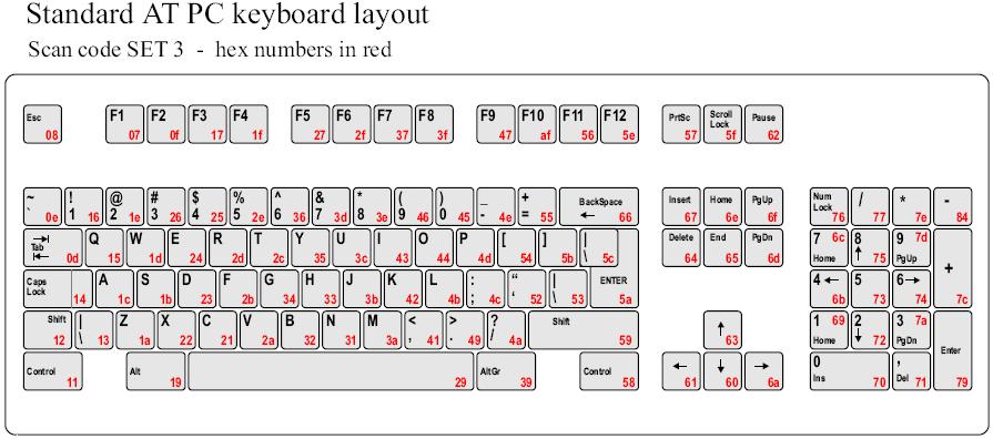

عكس زير رو نگاه كن كد هر كدوم از كليد ها با رنگ قرمز روش نوشته . با مطابقت كد روي هر كليد و محل قرار گرفتن اون در برچسپ يه چيزايي دستگيرت ميشه.

ممنون دوست من .
اين عكسي كه گذاشتيد ، مربوط به همون SCAN CODE ها مي شه ، كه استفادش براي نمونه اي هست كه از avr بخواهيم به عنوان كيبرد كامپيوتر استفاده كنيم ...
يعني برعكس حالتي كه مورد نظرم هست ( البته تقريبا )
جدولش هم در help هست كه كد هاي make و break اشون رو هم گذاشته ...
در پيوست گذاشتمش ...
در كل باز هم اين به ترتيب ها نمي خونه ... ( يه چيز ديگست )
