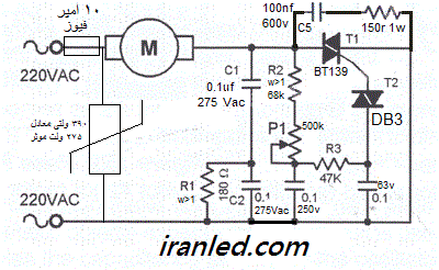

پس مدار نهایی ما این شد :
[تصویر:  15q3cifz00h8x21h2g7i.gif]

(۱۳-اسفند-۱۳۹۳, ۲۱:۱۵:۰۹)milad15m نوشته است: سلام
ب....ل...هHeartHeartClap
فقط به گفته خودتان وریستور را باید ویرایش کنید.
یک حق تالیف(Copy right) از خودت بچسبون ته مدار.

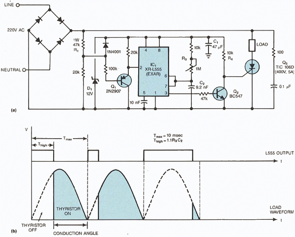

این هم یک مدار دقیق با تریستور و پل دیود و تراشه(آی سی) 555 مناسب برای بار های مقاومتی. توان را از کمتر 1 درصد تا بیش از 99 درصد تو دستشه.
یک دانه هم برای موتور ویرایش کردم زیر آن گذاشتم:
[تصویر:  attachment.php?aid=13176]
At پل دیود حداقل 120 درصد جریان تریستور باشد.
At چون دیود ها در نیم سیکل عمل میکند پس با 1N5408 پل دیود تا 6 آمپر را می تواند بپذیرد.
At گرما کش (HeatSink) برای تریستور فراموش نشود.At
جون میده برای لامپهای رشته ای و وسایل گرمایش برقی(بخاری برقی - کوره برقی و ...).
(آخرین ویرایش در این ارسال: ۱۴-اسفند-۱۳۹۳, ۱۷:۱۳:۴۸، توسط alimogmov.)

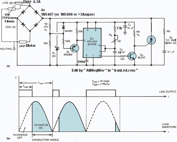

At این هم ویرایش کرده بندهShy برای بار های سلفی و موتوری (تا 4 آمپر با مقادیر بیان شده) برای ایرانویچی هاHeart :
تراشه هم همان 555 خودمونه :
[تصویر:  attachment.php?aid=13181]
فقط برای اینکه کنترل دقیق باشد مجبوریم از 555 این جوری با تریستور کار کنیم(یک پل دیود افزوده).
اگه ترایاک هم جای تریستور بگذاریم باز کار میکند.
At فقط هیچ قطعه ای را دیگه کم نکنید. گرما کش (HeatSink) فراموش نشود.At
At در صورت نیاز می توان برای جریان بیشتر
تریستور و دیودها و فیوز جریان بالاتر به کار برد.
به طور نمونه برای موتور تا 9آمپر:
تریستور BTA12-800C یا BTA12-600C یا هر تریستور بیش از(12 آمپر/ 600ولت)
پل دیود 15 آمپری(با چهار دیود 8 آمپری هم میشود ساخت)
فیوز 15 یا 16 آمپر.
وریستور250Vrms - 14mm
:at: بازم فقط هیچ قطعه ای را دیگه کم نکنید.
اگر از چگونگی کارکرد مدار هم خواستید شرح میدهم . اگر عمری و اینترنتی باشد.
چطوره آقا میلادHeart؟Exclamation

ببخشید من اصلا از ترستور و ترایاک و اینا سر در نمی یمارم اگه زحمت نیست اول اینا بگین تا اسول کار مدار خودمو بدونم تا بعد .Shy
خیلی ممنون

بریم یک کم تو کار شرح:
آن فیوز احوالش میگه برای جلوگیری از اتصال کوتاه و اضافه جریان است.
آن چهار تا دیود وصل به هم تشکیل پل دیود میدهند که کار یکسوسازی برق متناوب به مستقیم است.
مقاومت 47 کیلو اهم با دیود زنر یک تثبیت کننده ولتاژ است .
تراشه 555 هم در مدار به صورت تک ضربه (مونو استابل) پیکر بندی شده است که
از یک مدار " آشکار ساز عبور از صفر" ضربه (پالس) را دریافت میکند.
یک کم تنفس AmazeExclamation
آخ نفس خودم و انگشتانم بند آمد دوباره نوشتمTongueBiggrinLaughQuestion
مدار " آشکار ساز عبور از صفر" از 4 مقاومت 47 کیلو و 100 کیلو و 2تا 20 کیلو که به
ترانزیستور 1 وصل است ساخته شده است.هر موقع نیم موج برق به نزدیک صفر ولت
میرسد دو سر ترانزیستور یک ضربه(پالس) ساخته میشود. و این ضربه خروجی
تراشه 555 را بکار میاندازد.
555 کار تاخیر روشن شدن تریستور از زمان صفر شدن ولتاژ اصلی به دوش می کشد.
زمان تاخیر با "پتانسیومتر و مقاومت سری با آن" و خازن 2 ساخته شده است.
پایه 3 خروجی 555 است که ترانزیستور 2 را در حالت کلکتور مشترک راه اندازی میکند.
تریستور با قطع ترانزیستور 2 از راه جریان گذرنده از مقاومت 4 روشن میشود.
در اصل تریستور و ترایاک با گذر جریان از پایه گیت (دروازه) روشن میشود. با
روشن شدن تریستور یا ترایاک این حالت تا صفر شدن جریان تریستور یا ترایاک
پیش میرود آنگاه این قطعه با قطع جریان خاموش میشود و به انتظار برانگیختگی(تحریک)
بعدی می نشیند.
مقاومت 100 اهمی سری با 0/1 میکروفاراد هم ضربه گیر تریستور است.
یادم داشت می رفت خازن 1 که 16 ولت به بالا است کار صاف کردن ولتاژ تغذیه تراشه 555 است.
و دیود 1N4001 از برگشت ولتاژ خازن 1 به مدار " آشکار ساز عبور از صفر" جلوگیری می کند.
شکلها چگونگی کارکرد برانگیختگی(تحریک) گیت و روشن شدن آن را نمایش میدهد.
دیگه نفس ندارم توضیح بدم. یک کم آب برسونید گلوم "خوروشکید" !!!
