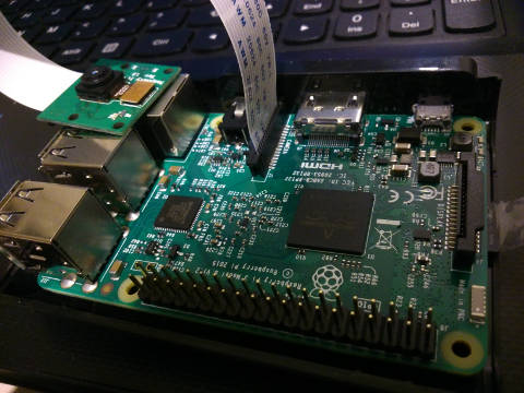

7) برای فعال کردن ماژول سنسور تصویر در ubuntu mate باید عملیات زیر رو انجام بدید:
ابتدا شماره سطری که باید در فایل config.txt باید تغییر بدید رو با دستور زیر بیدا کنید:
grep -in "start_x"  /boot/config.txt
بعد با دستور زیر فایل config.txt رو باز کنید و به سطری که شماره اش رو با grep بدست آوردید بیاین و start_x=0 رو به start_x=1 تغییر بدید و فایل رو هنگام خروج از nano ذخیره کنید.
sudo nano /boot/config.txt
سیستم رو خاموش کنید، برق رسپبری رو قطع کنید، ماژول رو وصل کنید(به fpc ی Camera روی بورد ) و روشن کنید.
در نهایت باید فولدر raspicam در مسیر /usr/local/include تولید شده باشه.
بر
ای اطمینان از کارکرد صحیح ماژول و فعال شدنش میتونید در ترمینال از دستور زیر استفاده کنید:
