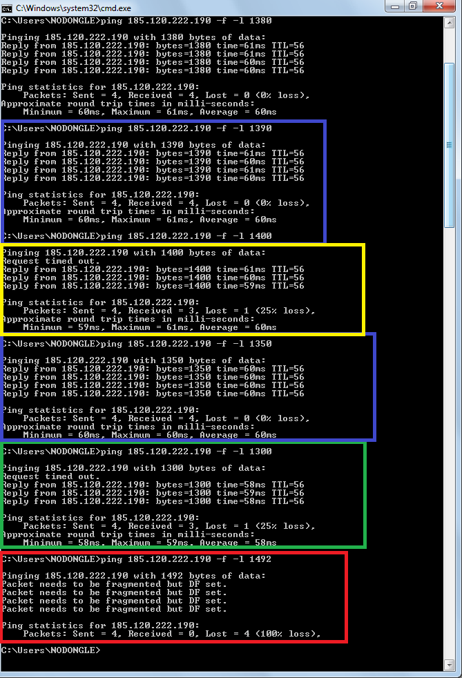

(۰۲-اردیبهشت-۱۳۹۷, ۲۱:۰۱:۲۵)salehjg نوشته است:
(۰۲-اردیبهشت-۱۳۹۷, ۱۷:۰۳:۲۳)NO DONGLE نوشته است: بله محمد حرف شما درسته علت های زیادی داره مثه همین شیر کردن سرعت در سرویس دهنده ها و....
اما با تنظمات مودم میشه تا حد زیادی درستش کرد
صالح جان عدد ثابتی نداره اما شما با 1381 بزن ببین چطور میشه بعدشم من نمیدونم مودم شما چیه همینطور سرویس دهندتون و نوع کانکشنتون ، به نظر میاد تاثیر دارن
اگر نشد دستور اطلاع بده تو pv دستورالعمل پیدا کردنش ؤو میفرستم برات

صالح جان فک میکنم تصویرضمیمه شده گویا باشه ،من هم با mtu شما و هم باچندتا ی دیگه تست کردم تو عکس مشخصه بهترین گزینه برای این آدرس تو چه بازه اییهف یه نکته ک میتونه مهم باشه اینه که همیشه سعی کن کمترین و در عین حال بهترین بازه رو انتخاب کن چون همیشه چند بایت بهش اضافه میشه به این صورت :
مثلا شما 1381 بهترین حالته برات،حدود 20 بایت اضافه کن که mtu میشه 1400 بعد دوباره پینگ کن اگر اوکی بود اونوقت ثبتش کن ،البته تو حالت استاندارد 8 بایت اضافه میشه !!!
[تصویر:  my.gif]
