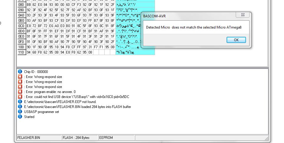

سلام دوستان خسته نباشید
من یه مشکل دارم اونم اینه که توی بسکام پرواگرامر رو میخونه ولی هر مدل میکرویی رو که میذارم توی پروگرامر نمیخونه
به فیوز بیت ها دست نزدم
حتی میکرو نو هم گذاشتم همین پیغام رو میده
برنامه بسکامم رو هم patch کردم
نمیدونم مشکل از کجاست
ویندوزمم ویندوز 7 64 بیتی هستش
ممنون میشم اگه کسی میدونه کمکم کنه
اینم عکس پیغام خطا
راستی میکرو رو هم مطمئن هستم توی پروگرامر درست گذاشتم
۲۸-آذر-۱۳۹۳, ۰۱:۱۰:۰۳
RE: مشكل پروگرام كردن
ارور آخر مربوط به اینه که پروگرامرتون شناخته شده نیست
معمولا روی ویندوز 7 و نسخه های 64 بیت این مشکلات پیش میاد
شما روی یه سیستم دیگه با نسخه 32 بیت چک کنید
۲۸-آذر-۱۳۹۳, ۱۱:۳۶:۱۳
