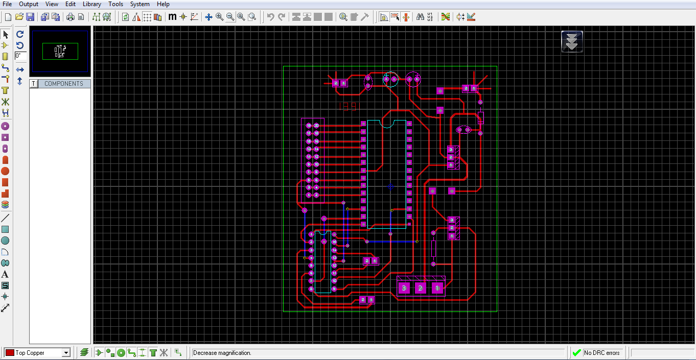

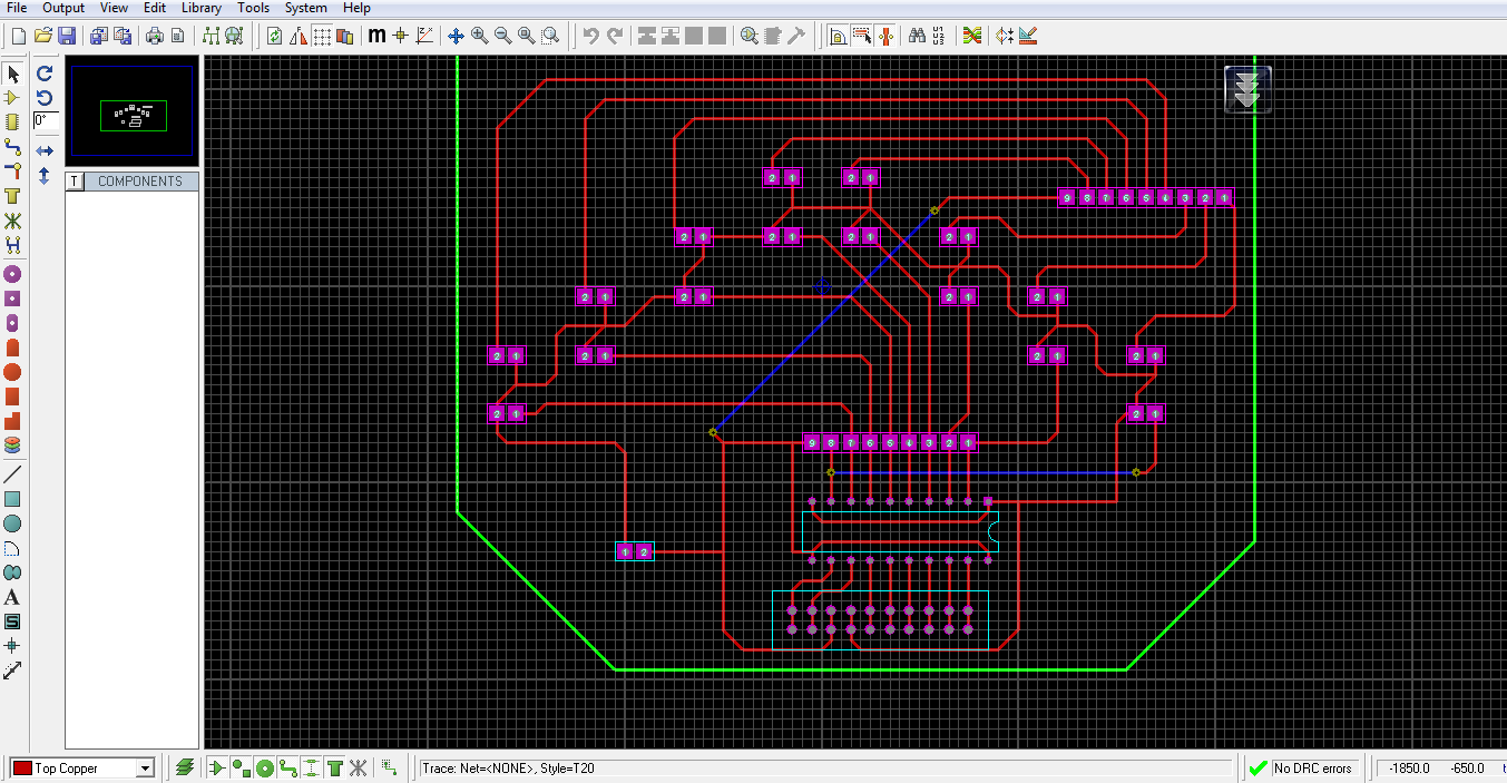

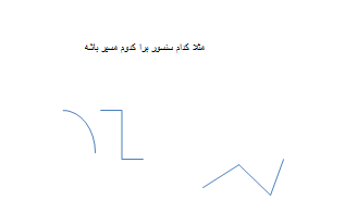

(۲۳-فروردین-۱۳۹۳, ۱۴:۴۳:۴۹)a.mehran نوشته است: ممنون . یه سوال پایه یک lm324 رو هواست ؟
این pcb یکم مجهول نیست؟
سنسور هارو هشت بچینم یا تو یه ردیف ؟ لطفا کمکم کنید امروز باید ربات مسیر یابمو تکمیلش کنم
توی یه مسیر بچینین که خوب نیست چون زاویه و ... نمیتونه تشخیص بده میتونین مثلا اینطوری بچینین :...:
اما بهترین حالت فکر میکنم همون 8 فارسیه
چیه pcb مجهوله؟!

RE: برنامه ربات مسير ياب5سنسوره
اون 123تا9 چیه ؟ ممنون میشم بیشتر توضیح بدین
گیرنده مادون قرمز رو چجوری بزنم به آی سی ؟
در مورد lm324 باید بگم که من قبلا یه کم بد کشیدم پایه 1 میره به میکرو 3 به سنسور و 2 هم به پتانسیومتر
(۲۳-فروردین-۱۳۹۳, ۲۱:۲۲:۵۱)a.mehran نوشته است: اون 123تا9 چیه ؟ ممنون میشم بیشتر توضیح بدین
فکر میکنم منظورتون اون برد سنسورهاست درسته؟!
من اینارو برای جای کابل ها گذاشتم
.pdf   1.pdf (اندازه: 5.85 KB / تعداد دفعات دریافت: 101)
(آخرین ویرایش در این ارسال: ۲۳-فروردین-۱۳۹۳, ۲۱:۵۰:۲۸، توسط helma.)
۲۳-فروردین-۱۳۹۳, ۲۱:۴۴:۴۵

من از فرستنده و گیرنده مادون قرمز استفاده کردم و cny70نزاشتم . گیرنده مادون رو چجوری وصل کنم ؟
پس من اینارو به شماره خودش وصل کنم ؟ www.iranled.com/forum/attachment.php?aid=11435
(آخرین ویرایش در این ارسال: ۲۳-فروردین-۱۳۹۳, ۲۱:۵۷:۴۶، توسط a.mehran.)
۲۳-فروردین-۱۳۹۳, ۲۱:۵۳:۲۷

فرستنده-گیرنده
.pdf   1.pdf (اندازه: 11.51 KB / تعداد دفعات دریافت: 87)
