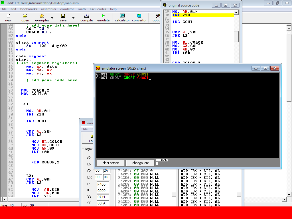

چشمم روشن برنامه من را خلاصه می کنی.Angry
شوخی کردم. ClapClap
بیا دوست عزیز درستش کردم.
فقط یادت باشه که وقتی Enter زدی میره خط بعدی.
و قتی که کاراکتر 0 (صفر) را زدی دیگه رشته تمام میشه شما می تونی به جای عدد 0 کاراکتر نقطه را بگیری.
پس آخر رشته با کاراکتر صفر تمام میشه یعنی وقتی کاراکتر صفر را زدی دیگه رشته تمام میشه.
به عکس زیر نگاه کن.
راستی اگه یکمی هم خودت تلاش کنی بد نیست.

COUT DW ?
COLOR DB ?
برای تعریف متغیر رنگ و تعداد حرف های وارد شده.
MOV COLOR,2
MOV COUT,0
دادن مقدار اولیه تعداد حرف های وارد شده در ابتدا صفر است
مقدار رنگ عدد دو است که معادل یک رنگ در زبان اسمبلی است.
L1:
تعریف یک برچسب می باشد که به آن پرش می کنیم.
MOV AH,01H
INT 21H
INC COUT
یک کاراکتر بخوان و یک شماره هم به تعداد حروف که صفر است اضافه کن.
CMP AL,20H
JNE L2
کاراکتر وارد شده را با کد اسکی فاصله برسی کن اگر مخالف است پرش کن به برچسب L2 در غیر این صورت دستورات پایین را اجراء کن.
MOV BL,COLOR
MOV CX,COUT
MOV AH,09
INT 10h
ADD COLOR,2
دستورات پایین این است که مقدار رنگ کاراکتر وارد شده باید تغییر کند چون فاصله زده شده است و به متغیر رنگ دو عدد اضافه کن که حروف بعدی را با رنگ جدید نمایش دهد.
CMP AL,0DH
JNE L3
اگر کاراکتر وارد شده مخالف Enter است پرش کن به L3.
MOV AH,02H
MOV DL,0AH
INT 21H
MOV AH,02H
MOV DL,0DH
INT 21H
در غیر این صورت اگر مساوی Enter است مکان نما را به خط پایین و سر خط منتقل کن.
L3:
CMP AL,30H
JNE L1
برسی کن که اگر کاربر کاراکتر صفر را وارد کرده میشه پایان برنامه در غیر این صورت دوباره دستورات را از ائل اجراء کن.
دوست عزیز امیدوارم خوب تونسته باشم توضیح بدم.
موفق باشی.Clap
