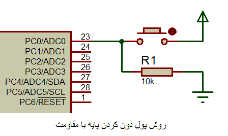

نقل قول: یعنی چی پول اپ برای کلید ها تعریف کردی؟
نگاه کن علمی نمی گم به زبون ساده میگم.پایه میکرو باید یا یک باشه یا صفر فرض کن کلیدی به مثبت وصله وقتی کلید رو قطع می کنی جریان برق قطع میشه و پایه صفر نمیشه پس تو کار میکرو خطا ایجاد می کنه و هر دفعه ای یه چیزی در نظرش می گیره یا صفر یا یک پس میکرو قاطی میکنه برای همین ما باید وقتی کلید به مثبت وصله با یه مقاومت 10k پایه رو صفر کنیم روشش رو پیوست کردم اگر کلید به منفی وصل باشه باید از داخل برنامه این کارو بکنیم با این دستورایی که نوشتم
Ddrb.2 = 0 : Portb.2 = 1
Ddrb.3 = 0 : Portb.3 = 1
Ddrb.4 = 0 : Portb.4 = 1
Ddrb.5 = 0 : Portb.5 = 1
Ddrb.6 = 0 : Portb.6 = 1
Ddrb.7 = 0 : Portb.7 = 1
Ddrc.0 = 0 : Portc.0 = 1
الان این7 تا پایه پول آپ شدن (pull up) وقتی هم با مقاومت این کارو بکنیم میگن پایه پول دون شده(pull down)
