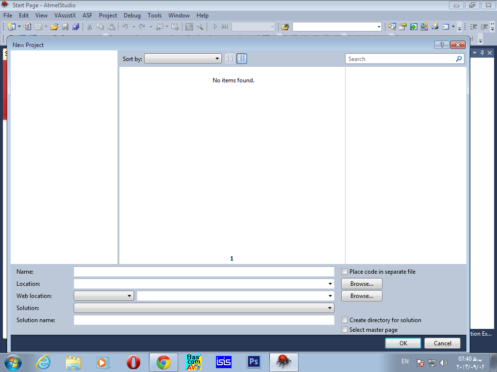

چرا واسه من زیر instal tamplats چیزی نیست خالیه؟؟؟

اینم عکس من

شما چه کردی با خودت؟Biggrin
به نظر من یک بار دیگه نصب کن ببین درست میشه
احتمالا نمونه هات پاک شده

سه بار پاک کردم نصب کردم نشد . 750 مگ دانلود کردم حالا هم اینجوریه (از سایت اتمل دانلود کردم)

(۲۱-خرداد-۱۳۹۳, ۱۲:۵۰:۱۷)a.mehran نوشته است: سه بار پاک کردم نصب کردم نشد . 750 مگ دانلود کردم حالا هم اینجوریه (از سایت اتمل دانلود کردم)
یعدم چرا پنجرت فرق داره؟ این چیزا رو از من ندارهBiggrin چه کردی؟Biggrin
ببینم قبلا VisualStudio رو سیستمت نصب بوده؟

اره یه دوهزار دهش نصبه ولی فکر کنم اون ناقص باشه بزار ببینمش

(۲۱-خرداد-۱۳۹۳, ۱۳:۰۰:۲۸)a.mehran نوشته است: اره یه دوهزار دهش نصبه ولی فکر کنم اون ناقص باشه بزار ببینمش
اگه میتونی اونو کامل پاک کن
بعد Atmel رو نصب کن ببین حل میشه
(2010 یه shell هم داره اونم جدا پاک کن)
