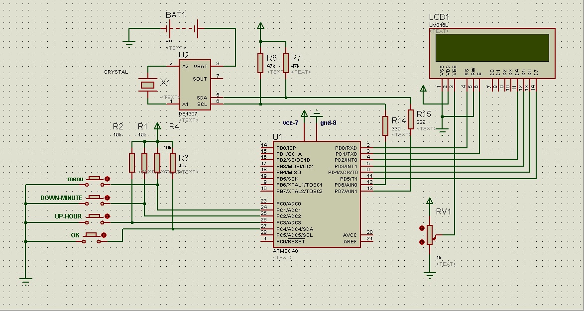

پروژه ام تایمر با بسکامه به این صورت که سه تا رله داشته باشیم
و واسه هر رله بشه سه تا زمان روشن خاموش تنظیم کرد
من یه برنامه دارم که ساعته با ای سی DS1307 اما نمیدونم واسه تایمرا چطور منو بسازم
اونم اینطور باشه که مثلا اگر دکمه منو رو زدیم ال سی دی بنویسه شماره تایمرو وارد کنید و ما با 2 دکمه UP و DOWN از 1 تا 9 تایمرو انتخاب کنیم و بعد مثلا دکمه OK رو بزنیم و وارد تنظیماته اون تایمر بشیم و زمان شروع و پایانه وصل بودنشو تنظیم کنیم
تایمرها 9 تا برای 3 تا رله.یعنی هرکدوم 3 تا
دوستان اگه میتونید تورو خدا کمک کنید زیاد وقت ندارم
مررررررررررسی پیشاپیش
اینم برنامه ایه که من دارم

شما خودتون تا کجا پیش رفتین؟ صحبتی از اینکه کجا مشکل دارید نکردین! فایل شبیه سازتونم بزارید

یعنی همون که بالا گفته بودم حواسم نبود دوباره تکرار کردم
(به این صورت که سه تا رله داشته باشیم
و واسه هر رله بشه سه تا زمان روشن خاموش تنظیم کرد)
من فقط ساعتشو دارم و مشکلم ساخت MENU هستش .
تنظیماته ساعت با MINUTEو HOUR انجام بشه که الانم همینجوره
تو شبیه ساز میخوام وقتی دکمه MENU زده شد رو ال سی دی شماره تایمرو بخواد بعد با UPوDOWNکه اینجا همون MINUTEو HOUR هستند شماره رو از 1 تا 9 بخواد (سه تایمر اول به طور پیشفرض برای رله اول و به همین ترتیب تا رله سوم ) و بعد از زدن دکمه OK وارد محل تنظیم زمان قطع و وصل مورد نظرمون بشه مثلا اینطوری S 00:00-E 00:00 و با هر بار زدن دکمه منو تو این مرحله به ترتیب یکیشون چشمک بزنه و بشه با UPوDOWN تنظیمش کرد و اخرشم OK رو بزنیم و والسلام.یجورم باشه که تو صفحه اصلی (خط دوم ال سی دی زیره ساعت اصلی )معلوم بشه که کدوم رله در حالته اماده باش هستش عااالی میشه
رله هارو هم رو هر پایه خالی که بود بزارید فرقی نداره- و اینکه برنامه نویسیم در حد مبتدیه :(
ببخشید سرتونو درد اوردم - مرررسی
